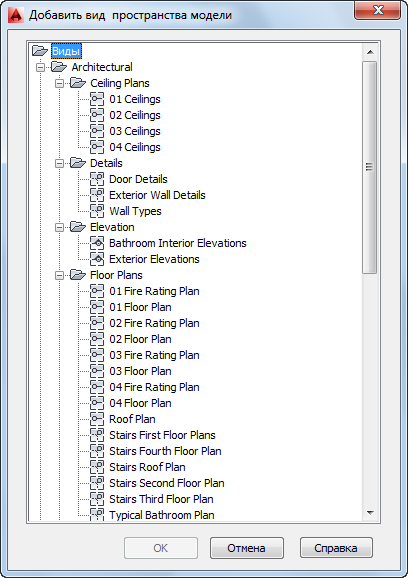

Выбор чертежа, в который будет помещена деталь
Эти пределы вида пространства модели будут определять принятый по умолчанию размер вида листа, поэтому если границы пространства модели слишком малы, могут возникнуть затруднения при размещении надписей.
Как только вид пространства модели помещен на чертеж, поля-заместители выносного элемента изменяются, отображая знак вопроса. Чтобы их заполнить, следует поместить вид пространства модели на лист.
Вид пространства модели содержится в списке под именем чертежа.
