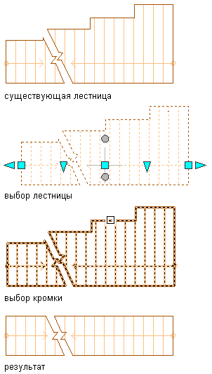

Эта процедура используется для возврата к стандартному (задаваемому по умолчанию) контуру выбранной кромки лестницы. При возврате к первоначальному состоянию лестницы ее ширина возвращается к первоначальному значению, а не к значению *РАЗЛИЧНЫЕ*. Это изменение затрагивает и проступи, подступенки и несущие конструкции.
Отмена изменений, выполненных для стороны лестницы
