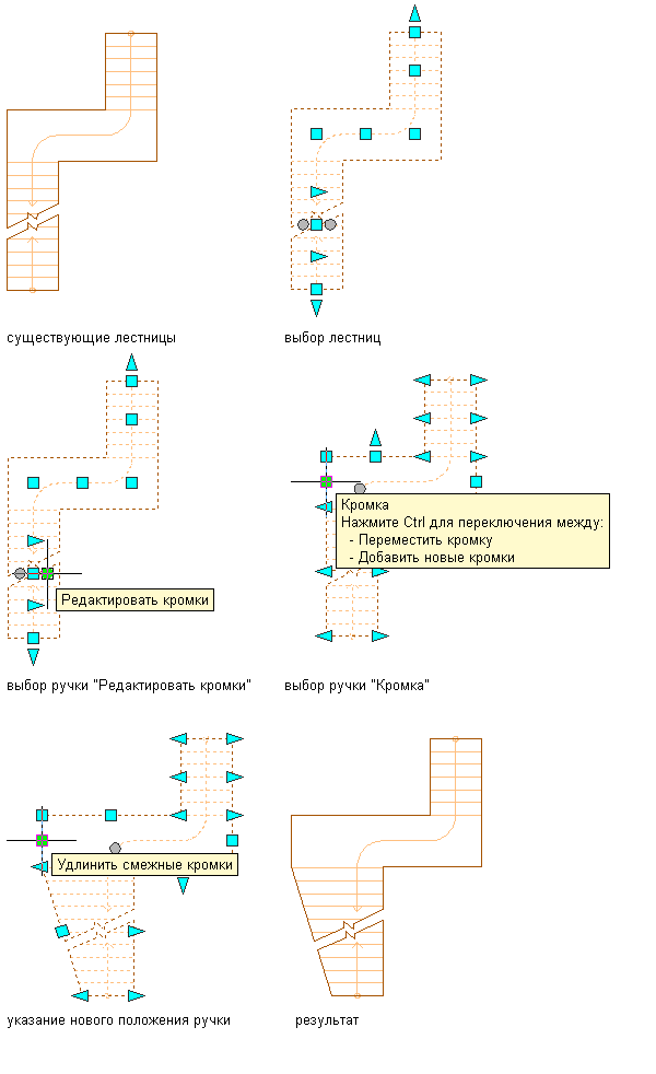

В случае одномаршевой, П-образной, многомаршевой или винтовой лестницы пользователь имеет возможность определить форму одной кромки лестничного пролета вместе с маршами и площадками.
При этом необходимо отрегулировать размер площадки таким образом, чтобы предотвратить перекрывание проступей при проецировании внутренней кромки лестницы на контур, лежащий вне первоначальной лестницы. Первоначальный размер площадки определяется проецированием диагонали первоначальной площадки на данный контур.
Использование ручек для изменения ширины лестничной площадки
Проталкивание с помощью ручки одной проступи внутрь площадки приводит к удлинению площадки в противоположном направлении. Выталкивание одной проступи из площадки не влияет на противоположную сторону этой площадки. Чтобы увеличенная в размерах площадку разместилась должным образом, верхняя часть лестницы удлиняется. Получившуюся длину лестницы можно изменить с помощью верхней и нижней ручек, расположенных на концах траектории лестницы.
