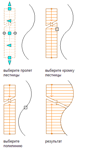

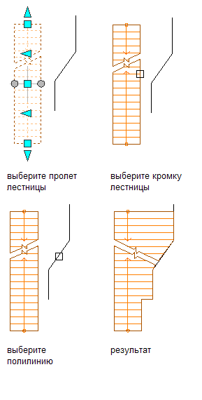

Эта процедура используется для проецирования стороны лестницы на существующую полилинию, стену, другой AD-объект или тело. Чтобы внутренний угол проецировался правильно, размер объекта, на который производится проецирование, должен быть не меньше полной длины лестницы.
Проецирование кромок лестницы на дугообразные отрезки полилинии

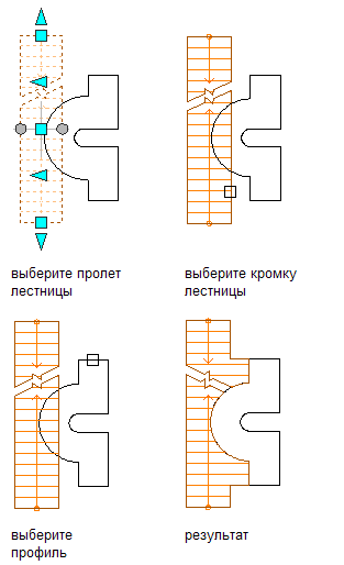

Проецирование кромок лестницы на контур
Ступени продлеваются до линии текущей передней и задней кромки.
