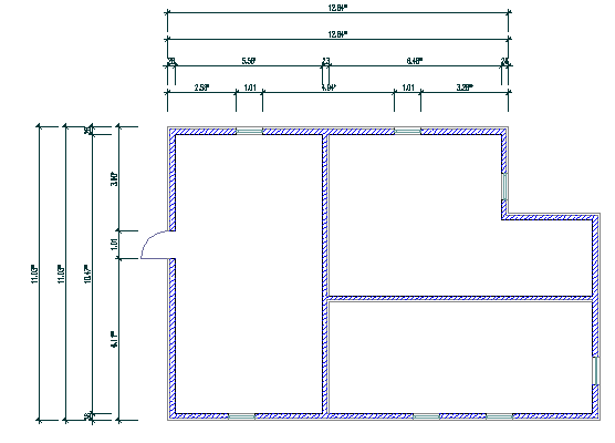

Ассоциативные AD-размеры представляют собой стилевые объекты аннотаций, которые автоматически обновляются при изменении связанного объекта. Стиль AD-размеров задает размерные точки, определяющие, какие измерения отображаются для каждого объекта, к которому можно применить стиль для проставления размеров.
В примере ниже в качестве точек проставления размеров в стиле заданы длины стен, ширина проемов и пересечения стен. При увеличении ширины двери размеры обновляются с учетом новых измерений.
