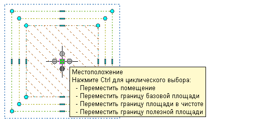

Эта процедура используется для перемещения отдельной границы пространства с помощью ручек. Переместить отдельные границы можно только в том случае, если для параметра "Границы смещений" выбрано значение "Вручную".
У ассоциативных пространств допускается перемещать только границу в чистоте, полезную и общую границы. Базовая граница определяется объектами границ.
| Если требуется... | то... |
| переместить все пространство, | переместите положение в нужное место и нажмите кнопку мыши, чтобы выйти из операции перемещения. |
| переместить базовую границу пространства, | щелкните ручку перемещения и, удерживая ее, нажмите клавишу CTRL, чтобы перейти к режиму перемещения базовой границы. Затем переместите базовую границу в нужное положение и нажмите кнопку мыши. |
| переместить границу пространства в чистоте, | щелкните ручку перемещения и, удерживая ее, дважды нажмите клавишу Ctrl, чтобы перейти к режиму перемещения чистой границы. Затем переместите границу в чистоте в нужное положение и нажмите кнопку мыши. |
| переместить полезную границу пространства, | щелкните ручку перемещения и, удерживая ее, трижды нажмите клавишу CTRL, чтобы перейти к режиму перемещения полезной границы. Затем переместите полезную границу в нужное положение и нажмите кнопку мыши. |
| переместить общую границу пространства, | щелкните ручку перемещения и, удерживая ее, четырежды нажмите клавишу CTRL, чтобы перейти к режиму перемещения общего контура. Затем переместите общую границу в нужное положение и нажмите кнопку мыши. |
