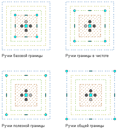

У пространств есть 4 вида границ.
В зависимости от созданного типа пространства и используемого типа смещения границ с помощью ручек могут редактироваться различные границы:
Тип пространств Тим смещения границ Редактируемые границы
Ассоциативное Вручную В чистоте, полезная, общая
Ассоциативное По стилю Нет
Неассоциативное 2D или выдавленное 3D Вручную Базовая, в чистоте, полезная, общая
Неассоциативное 2D или выдавленное 3D По стилю Базовая
Неассоциативное 3D произвольной формы Вручную В чистоте, полезная, общая
Неассоциативное 3D произвольной формы По стилю Нет
Внимание: Граница в частоте, полезная и общая границы пространства могут отображаться только на видах в плане. На видах модели отображаются только базовая граница и базовое тело пространства.
Редактируемые границы пространства со смещениями, заданными вручную
