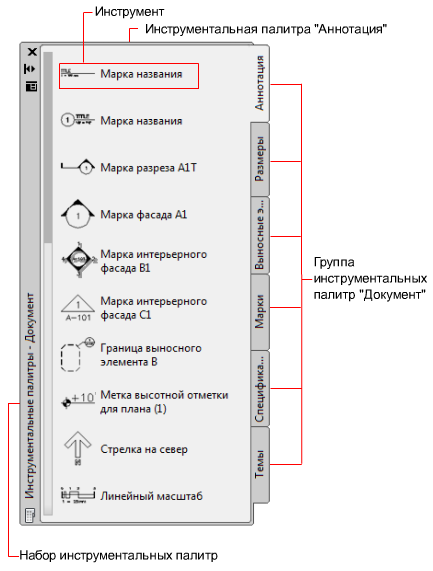

Компоненты палитры инструментов
Наборы палитр состоят из групп палитр инструментов. Существующие по умолчанию наборы палитр можно переименовать или создать пользовательский набор палитр инструментов. Кроме того, можно добавлять, удалять и реорганизовывать палитры и группы в наборе.
Добавлять палитры инструментов в набор палитр можно из каталога инструментов. Например, можно создать один набор палитр для инструментов, использующих британские единицы измерения, а другой набор - для инструментов с метрическими единицами.
Во время сеанса работы с AutoCAD Architecture может быть активен только один набор палитр, хотя имеется возможность задать различные палитры инструментов для разных пользовательских профилей. При использовании такого профиля накопленные палитры инструментов будут скомбинированы в один набор палитр.
Группа палитр инструментов представляет собой некоторое количество палитр инструментов. При запуске AutoCAD Architecture доступны четыре группы палитр инструментов: "Проектирование", "Документы", "Детализация" и "Визуализация". Группы палитр инструментов можно дополнять, переименовывать, экспортировать, импортировать и реорганизовывать. Группы палитр инструментов составляют набор палитр инструментов.
Палитры инструментов состоят из совокупностей инструментов и соответствуют отдельным вкладкам группы палитр инструментов. Некоторое количество палитр инструментов доступно из каталога "Палитры образцов AutoCAD Architecture". Создавать новые палитры инструментов можно в AutoCAD Architecture или в Библиотеке компонентов. Как правило, инструменты в палитре инструментов размещают в соответствии с типом инструментов или фазой проектирования. Например, можно поместить инструменты стены на палитру инструментов "Стены", а концептуальные инструменты предварительной стадии разработки - на палитру "Формообразующее обучение". При создании палитры инструментов в Библиотеке компонентов можно связать эту палитру с AutoCAD Architecture. При выполнении в Библиотеке компонентов обновления такой инструментальной палитры палитра, находящаяся в AutoCAD Architecture, также обновляется. Это свойство полезно для больших проектов, в которых необходимостью является связность стилей и инструментов.
Инструменты представляют собой отдельные объекты, которые пользователь может добавить к чертежу. Инструмент содержит параметры создания для создаваемого им объекта. При добавлении объекта посредством конкретного инструмента этот объект будет иметь параметры, заданные для него в инструменте. Это облегчает процесс проектирования и распространяет принцип связности на весь проект.
