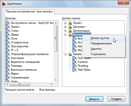

Эта процедура используется для создания новой группы палитр инструментов.
- В строке заголовка набора инструментальных палитр щелкните на значке
, затем выберите "Настроить палитры". Возможные альтернативные действия: Щелкните
- Выберите группу палитр, щелкните правой кнопкой и выберите "Создать группу".
- Введите имя новой группы и нажмите Enter.
- Перетащите папку новой группы в нужное место древовидной структуры.
- В левой части окна выберите палитру инструментов для создаваемой новой группы палитр инструментов и перетащите ее в папку этой новой группы.
- Нажмите "Закрыть".
Совет: Диалоговое окно "Настройка" может очень пригодиться при добавлении палитр в группы палитр проекта.
