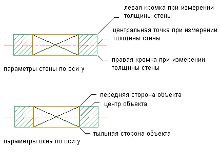

  2. Выберите опорную точку якоря по оси Y.
    Если требуется... то...
    установить опорную точку на левой кромке стены, в группе "Положение поперек (Y)" выберите для параметра "От" значение "Левая кромка толщины стены"
    установить опорную точку по центру стены, в группе "Положение поперек (Y)" выберите для параметра "От" значение "Середина толщины стены"
    установить опорную точку на правой кромке стены, в группе "Положение поперек (Y)" выберите для параметра "От" значение "Правая кромка толщины стены"
  3. Введите расстояние между опорной точкой и местом установки проемов.
    Измерению расстояния от конечной точки до начальной соответствует отрицательное значение.
  4. Выберите элементы проемов, относительно которых измеряется расстояние.
    измерить расстояние до передней поверхности проема, выберите для параметра "До.." значение "Передняя сторона объекта".
    измерить расстояние до центра проема, выберите для параметра "До.." значение "Центр объекта".
    измерить расстояние до обратной поверхности проема, выберите для параметра "До..." значение "Обратная сторона объекта".
