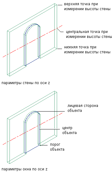

  2. Выберите опорную точку якоря по оси Z.
    Если требуется... то...
    установить опорную точку на подошве стены, в группе "Положение по вертикали (Z)" выберите для параметра "От" значение "Подошва стены".
    установить опорную точку по центру высоты стены, в группе "Положение по вертикали (Z)" выберите для параметра "От" значение "Средняя линия стены".
    установить опорную точку на верхней грани стены, в группе "Положение по вертикали (Z)" выберите для параметра "От" значение "Верхняя линия стены".
  3. Введите расстояние между опорной точкой и местом установки проемов.
    Измерению расстояния от конечной точки до начальной соответствует отрицательное значение.
  4. Выберите элементы проемов, относительно которых измеряется расстояние.
    измерить расстояние до подошвы проемов в стене, выберите для параметра "До..." значение "Подоконник объекта".
    измерить расстояние до центра проемов в стенах, выберите для параметра "До..." значение "Центр объекта".
    измерить расстояние до верха проемов в стенах, выберите для параметра "До" значение "Верхняя точка объекта".
