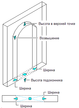

Для редактирования проемов применяются следующие ручки:
Ручки размеров проема
Ручка Описание
(Ширина) Позволяет изменить толщину проема
(Высота подоконника/Высота верхней точки) Позволяет изменить высоту проема Можно изменить высоту подоконника или высоту верхней точки.
(Местоположение) Позволяет переместить проем на стене
  • Для перемещения проема вдоль длины стены перетащите его курсором.
  • Для перемещения проема по толщине стены нажмите клавишу CTRL и перетащите его курсором.
  • Для вертикального перемещения проема по стене дважды нажмите клавишу CTRL и перетащите его курсором.
Возвышение
Параметр "Возвышение" применим к дверям пятиугольной, сводчатой и готической формы.
