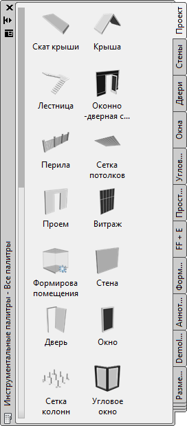

Поставляемые с AutoCAD Architecture инструменты позволяют быстро размещать зоны путем выбора инструмента зоны с определенным стилем зоны и других заранее заданных свойств. При размещении зон с помощью инструментов зоны можно использовать параметры инструмента по умолчанию или же изменять значения свойств зоны. Также можно использовать инструменты зоны для применения параметров инструмента зоны к существующим зонам.
Палитры инструментов, содержащие инструменты зон
Палитры инструментов в рабочем пространстве, определенные по умолчанию, содержат образцы инструментов зон, которые можно использовать и, по мере необходимости, изменять. Кроме того, в указанных ниже каталогах, поставляемых с программой, содержатся инструменты зон, которые можно добавлять к используемым палитрам инструментов:
Пользовательские палитры, сформированные администратором САПР или другими пользователями, могут содержать инструменты зон со стилями и свойствами зон, отредактированными согласно требованиям определенных проектов или стандартов организации.
