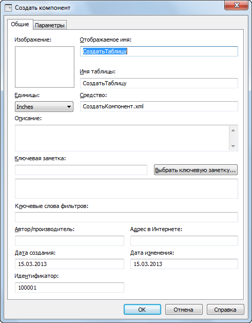

Эта процедура используется для добавления компонента в базе данных компонентов деталей и создания пустой таблицы размеров, к которой можно затем добавлять строки, содержащие размеры данного компонента. При добавлении компонента те значения, которые заданы на вкладках "Общие" и "Параметры" диалогового окна "Создать компонент", используются для создания одной или более схем-процедур рисования компонента в различных видах. Каждая схема задает тип шаблона или процедуры, согласно которым компонент размещается в том или ином виде. Схема может также содержать информацию, относящуюся к шаблонам слоев и штриховок.
. Будет выведено диалоговое окно "Создать компонент".
| Имя величины | Описание/Указания |
| Изображение | Чтобы заменить изображение, щелкните правой кнопкой мыши на окне изображения и выберите "Задать изображение"; при этом становится доступной возможность просматривать изображения, предоставленные для выбранной группы и размещенные в соответствии со значением параметра "Ключ пути". При выборе данного компонента указанное изображение будет выведено на вкладке "Изображения" Диспетчера компонентов деталей. |
| Имя экранного представления | Введите имя, которое будет отображаться для этой группы в Диспетчере компонентов деталей. |
| Название таблицы | Введите имя таблицы размеров для данного компонента. |
| Единицы | Выберите единицы измерения из раскрывающегося списка. |
| Схема процедуры | Введите имя XML-файла RecipeSpec для хранения создаваемых вами схем рисования данного компонента. |
| Описание | Введите описание, которое требуется выводить для этого компонента на вкладке "Подробности" в Диспетчере компонентов деталей. |
| Ключевая заметка | Чтобы найти или создать ключевую заметку, которая будет назначаться данному компоненту по умолчанию, нажмите кнопку мыши на "Выбор ключевых заметок". |
| Ключевые слова фильтра | Введите список разделенных запятой ключевых слов, используемых для поиска компонентов. |
| Автор/Производитель | Введите имя лица или название организации, ответственных за данную базу данных. |
| Адрес в сети Интернет | Введите URL автора/производителя. |
Теперь можно добавить строку таблицы для каждого доступного размера компонента. По мере необходимости столбцы можно добавлять, редактировать и удалять.
