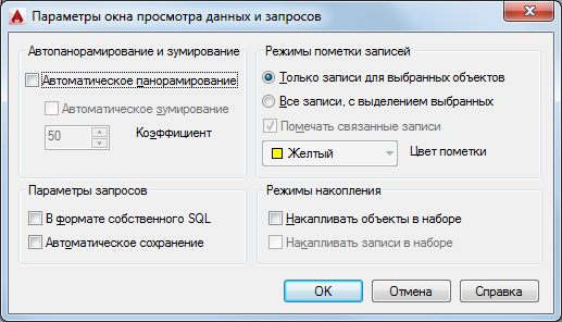

Диалоговое окно "Параметры окна просмотра данных и запросов" (окно "Просмотр данных")
Диалоговое окно предназначено для управления параметрами, относящимися к отображению связанных записей таблиц и объектов чертежа, и обработкой SQL-запросов.

Список параметров
Отображаются следующие параметры.
Автопанорамирование и зумирование
Управление отображением связанных объектов в текущем чертеже при выделении соответствующих им записей в окне просмотра данных.
Автоматическое панорамирование
Автоматическое перемещение чертежа для отображения объектов, связанных с набором записей, который выделен в окне просмотра данных.
Автоматическое зумирование
Автоматическое изменение масштаба чертежа для отображения всех объектов, связанных с текущим набором записей.
Коэффициент масштабирования
Коэффициент, определяющий, какую часть (в процентах) от области рисования должен занимать выбранный набор объектов. Возможный диапазон значений лежит в пределах от 20 до 90 процентов; по умолчанию используется значение 50 процентов. Если коэффициент равен 50 процентам, то экранное увеличение подбирается таким образом, чтобы высота или ширина набора объектов (большее из этих значений) составляла 50 процентов от области рисования.
Режимы пометки записей
Управление отображением связанных записей в окне просмотра данных при выделении соответствующих им объектов в текущем чертеже.
Только записи для выбранных объектов
Отображает в окне просмотра данных только записи, связанные с выбранными объектами чертежа. Никакие другие записи в окне не видны.
Все записи, с выделением выбранных
Отображаются все записи из текущей таблицы базы данных. В окне просмотра становятся выбранными те записи, которые связаны с выбранными графическими объектами чертежа.
Помечать связанные записи
Связанные записи помечаются цветом в окне просмотра данных. Это позволяет визуально отличать их от записей, не имеющих связей.
Цвет пометки
Цвет, которым помечаются связанные записи. (по умолчанию — желтый).
Параметры запросов
Параметры обработки SQL-запросов.
В формате собственного SQL
Запросы к таблицам БД генерируются в собственном формате СУБД, а не в формате SQL 92. Параметр может оказаться полезной для включения в запрос команд, поддерживаемых не всеми СУБД.
Автоматическое сохранение
Автоматическое сохранение выполняемых запросов в текущем чертеже.
Режимы накопления
Управление накоплением объектов и записей в наборе.
Накапливать объекты в наборе
Добавление объектов в набор при выделении новых записей в окне просмотра данных. Если флажок сброшен, при каждом выделении записей в чертеже создается новый набор объектов.
Накапливать записи в наборе
Добавление записей в набор при выборе новых графических объектов чертежа. Если флажок снят, при каждом выборе набора графических объектов в окне просмотра данных создается новый набор выделенных записей.
