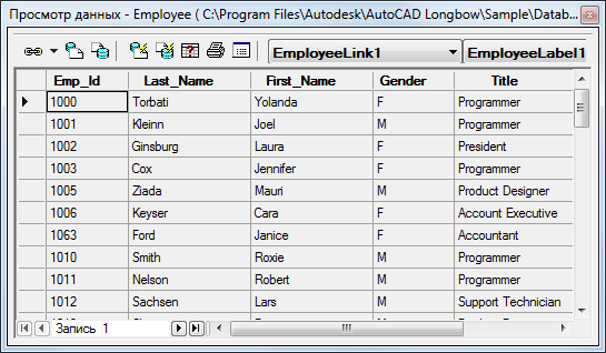

В окне просмотра данных отображается содержимое записей выбранной таблицы БД. В окне просмотра данных содержится набор кнопок, окно таблицы для просмотра и редактирования записей и навигационная панель для перелистывания записей в окне. После открытия окна просмотра данных в строку меню добавляется меню "Просмотр данных". Нажав правую кнопку мыши на строке заголовка и выбрав в контекстном меню соответствующий параметр можно задать для окна просмотра данных возможность его закрепления или прикрепления якорем.
Внешний вид окна просмотра данных управляется системными настройками компьютера, для изменения которых используется Панель управления Windows. Текст в ячейках выводится цветом, заданным для текста в окне. Если таблица базы данных открыта только для чтения, фон ячеек имеет цвет, заданный для фона трехмерных объектов (по умолчанию — светло-серый). Если таблица открыта для редактирования, фон ячеек имеет цвет, заданный для фона окна (по умолчанию — белый). Текст и фон выделенных ячеек показываются цветами, заданными в системе для выделенных элементов.
В окне просмотра данных имеются следующие компоненты.

Здесь отображается подмножество записей таблицы базы данных. Выбор ячеек, записей и столбцов осуществляется с помощью следующих элементов интерфейса:
