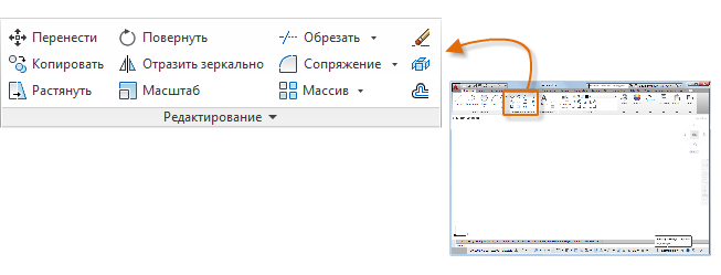

Выполнение операций редактирования, таких как стирание, перемещение и обрезка, на объектах в чертеже.
Большинство этих инструментов расположены на панели "Редактирование" вкладки "Главная". Уделите немного времени для знакомства с ними.

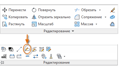

Удалить
Для удаления объекта используйте команду СТЕРЕТЬ. Можно ввести "С" в окне командной строки или выбрать инструмент очистки. Когда курсор поменяется на квадратный прицел, щелкните каждый объект, который требуется удалить, а затем нажмите клавишу ENTER или ПРОБЕЛ.

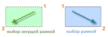

Иногда необходимо выбрать большое количество объектов. Чтобы не выбирать каждый объект по отдельности, можно выбрать объекты в определенной области. Для этого щелкните мышью пустое пространство (1), переместите курсор влево или вправо, а затем повторно щелкните мышью (2).
В результате получается т.н. набор объектов, обрабатываемый командой.
Совет: Можно легко удалить объекты из набора объектов. Например, если выбрано 42 объекта, но два из них не нужно обрабатывать, нажмите и удерживайте клавишу SHIFT и щелкните эти два объекта, которые требуется удалить. Затем нажмите клавишу ENTER или ПРОБЕЛ либо правую кнопку мыши, чтобы завершить процесс выбора.
Прим.: Нажатие кнопки мыши и перемещение курсора приводит к выбору объектов другим способом, называемым лассо.

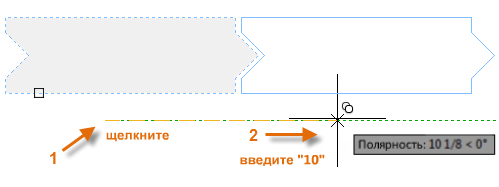

Метод расстояния
В этом случае известно, что любая точка на втором фрагменте мозаики будет отстоять на 9 − 7/8 + 1/8 = 10 дюймов от эквивалентной точки на исходной мозаике. Выберите элемент мозаики, нажмите клавишу ENTER или ПРОБЕЛ для завершения выбора и щелкните в любом месте области рисования (1). Эта точка не обязательно должна находиться на фрагменте мозаики.
Переместите курсор вправо с учетом угла полярного отслеживания, чтобы сохранить горизонтальное направление, и введите 10 в поле "Расстояние". Нажмите клавишу ENTER или ПРОБЕЛ второй раз, чтобы завершить выполнение команды.
При задании расстояния и направления от точки (1) определяется вектор. Он применяется к выбранному фрагменту мозаики.

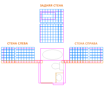

Зеркальное отражение

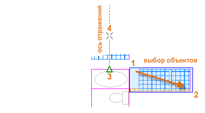

Следующая иллюстрация взята из проекта мозаики. Стены ванной комнаты в жилом помещении выровнены, чтобы расположить образец мозаики и оценить количество необходимых фрагментов.

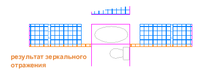

Можно сэкономить время, используя преимущества симметрии между левой и правой стенами. Необходимо создать фрагменты мозаики на одной стене и затем зеркально отразить стену по центру помещения.
В представленном ниже примере вызывается команда ЗЕРКАЛО (или можно ввести ЗЕ в окне команд), используется рамка выбора (1 и 2), чтобы выбрать геометрию на правой стене, а затем указывается ось отражения (3 и 4), соответствующая осевой линии санузла.
Параметр "Удалить исходные объекты" необходимо отклонить, нажав клавишу ENTER или ПРОБЕЛ.
Совет: Всегда проверяйте симметрию, чтобы избежать дополнительной работы, даже если симметрия не идентичная 100 %.

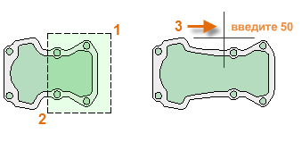

Растягивание
Можно растянуть большинство геометрических объектов. Это позволяет удлинить или укоротить детали модели. Например, эта модель может представлять собой прокладку или проект общественного парка.
Выполните команду РАСТЯНУТЬ (или введите Р в командной строке) и выберите объекты с помощью секущей рамки, как показано ниже (1 и 2). Использование секущей рамки является обязательным. Растягивается только геометрия, которая пересекается секущей рамкой. Затем щелкните в любом месте чертежа (3), переместите курсор вправо и введите 50 в поле "Расстояние". Это расстояние может выражаться в миллиметрах или футах.
Для уменьшения модели на заданную величину переместите курсор влево.

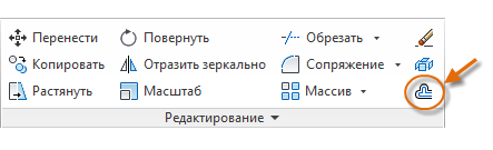

Расчленить
Команда РАСЧЛЕНИТЬ (или ввод Ч в окне команд) разделяет составной объект на отдельные компоненты. Можно разбить объекты, такие как полилинии, штриховки и блоки (символы).
После расчленения составного объекта можно изменить каждый отдельный объект.

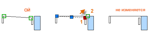

Ручки отображаются при выборе объекта без выполнения команды. Их удобно использовать для легкого редактирования. Например, линия ниже случайно привязана к не той конечной точке. Можно выбрать смещенную линию, щелкнуть ручку, а затем щелкнуть еще раз, чтобы определить правильное местоположение.
По умолчанию при щелчке ручки AutoCAD автоматически переходит в режим в **РАСТЯНУТЬ**, как указано в окне команд. Для знакомства с другими способами редактирования объектов с помощью ручек нажмите клавишу ENTER или ПРОБЕЛ, чтобы перебрать другие варианты редактирования. Некоторые пользователи выполняют большинство операций редактирования с помощью ручек.
