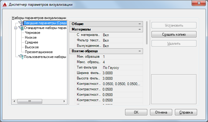

Задает предварительные настройки и повторно используемые параметры визуализации изображения.
Параметры визуализации для повторного использования запоминаются в качестве набора параметров визуализации. Возможен выбор из комплекта установленных наборов параметров визуализации. Также разрешается создавать пользовательские наборы параметров визуализации. Стандартные наборы параметров визуализации обычно задают для относительного быстрой, предварительной визуализации. Для более медленной визуализации с повышенным качеством можно создать другие наборы.
Отображаются следующие параметры.
Отображается иерархический перечень всех наборов параметров, записанных с текущим чертежом. Различают наборы параметров двух типов: стандартный и пользовательский.
Иерархические структуры стандартных и пользовательских наборов параметров визуализации можно изменять, перетаскивая наборы мышью. Таким же образом можно изменять организацию множества пользовательских наборов параметров. Изменение организации стандартных наборов параметров в списке "Стандартные наборы параметров визуализации" не допускается.
Обеспечивает настройки, аналогичные свойствам палитры "Дополнительные параметры визуализации".
Указывается имя выбранного набора параметров визуализации. Разрешается также переименовывать пользовательский набор параметров. Переименование стандартных наборов параметров не допускается.
Отображается описание выбранного набора параметров.
Указывается имя неподвижного изображения, связанного с выбранным набором параметров. При этом визуально отображается, как параметры визуализации влияют на визуализированное изображение.
Нажмите кнопку [...], чтобы открыть диалоговое окно "Указать изображение" (стандартное диалоговое окно выбора файла), где можно просмотреть и выбрать миниатюру для создаваемых наборов параметров.
Применяет к поверхности материалы, которые определены пользователем и применяются к объектам. Если опция "С материалами" не выбрана, для всех объектов в чертеже предполагаются значения цвета, рассеяния, диффузии, отражения, шероховатости, прозрачности, преломления и текстуры выдавливания, определенные для ГЛОБАЛЬНОГО материала. Для получения более подробной информации см. "МАТЕРИАЛЫ".
Указывает, используется ли фильтрация текстур.
Определяет, визуализируются ли обе стороны грани.
Определяет, как модуль визуализации выполняет взятие образца.
Задается минимальная частота взятия образцов. Значение отображает количество проб на пиксел. Значение, равное или большее единицы, указывает на вычисление одного и более образцов на пиксел. Дробная величина означает, что один образец вычисляется на каждые N пикселов (например, 1/4 указывает на вычисление не менее одного образца на каждые четыре пиксела). Значение по умолчанию = 1/4.
Задается максимальная частота взятия образцов. Если для соседних образцов обнаруживается разница контрастности, превышающая предел контрастности, то область с этой контрастностью подразделяется до заданной глубины. Значение по умолчанию=1.
Значения "Мин. образцов" и "Макс. образцов" связаны друг с другом так, что значение "Мин. образцов" не может превысить значения "Макс. образцов". Если значение "Мин. образцов" превышает значение "Макс. образцов", отображается диалоговое окно сообщения об ошибке.
Описывается способ комбинирования множества выборок в единое значение пиксела. Типы фильтров следующие:
Указывается размер области фильтрации. Увеличение значений ширины фильтра и высоты фильтра может понизить контрастность изображения, но при этом увеличивается длительность визуализации.
По нажатию кнопки [...] открывается диалоговое окно "Выбор цвета", в котором пользователь может интерактивно указать пороговые значения красного, зеленого и синего цветов.
Задает пороговые значения для красной, зеленой и синей составляющей образцов. Эти значения нормализованы и находятся в области от 0,0 до 1,0, где 0,0 указывает на то, что цветовая составляющая совершенно не насыщена (черный цвет или 0 в восьмиразрядной кодировке) а 1,0 указывает на полную насыщенность цветовой составляющей (белый цвет или 255 в восьмиразрядной кодировке).
Указывается пороговое значение составляющей альфа-канала для образцов. Данное значение нормализовано и находится в области от 0,0 (полностью прозрачный или 0 в восьмиразрядной кодировке) до 1,0 (совершенно непрозрачный или 255 в восьмиразрядной кодировке).
