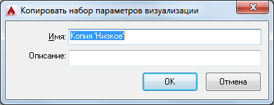

Создание копии существующего набора параметров визуализации.
Пользователь может определить свои собственные наборы параметров путем создания копии на основе существующих наборов параметров визуализации. Пользователь может задать имя и описание копируемых наборов параметров. Новые наборы параметров отображаются в виде одного из пользовательских наборов параметров визуализации в списке "Набор параметров визуализации" в Диспетчере параметров визуализации.
Отображаются следующие параметры.
Назначает имя скопированному набору параметров. Имя набора параметров должно быть уникальным.
Следует добавить описание пользовательского набора параметров.
Также нужно описать эффект от визуализации, получаемый при использовании пользовательского набора параметров. Данное описание может быть более подробным, чем имя набора параметров.
После определения нового набора параметров визуализации его можно выбрать в списке "Наборы параметров визуализации" и при необходимости изменить и сохранить параметры визуализации этого набора.
