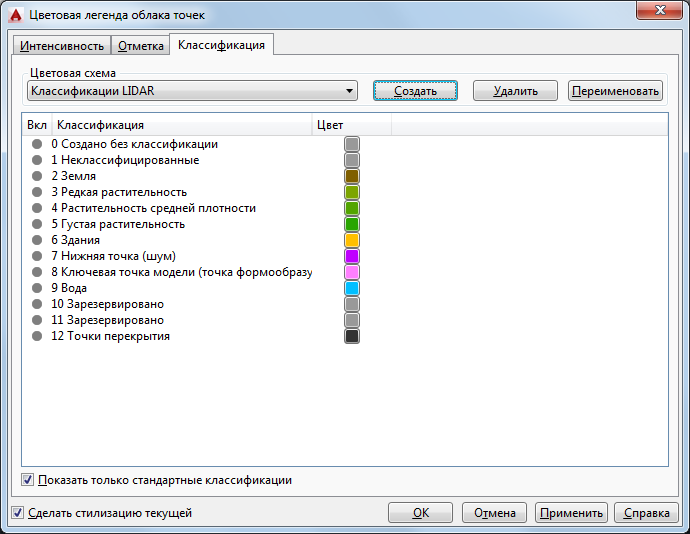

Адаптация цветовой схемы для стилизации по классификации
  1. Выберите вкладку "Облако точек" панель "Визуализация" "Соответствие цветов".
  2. В диалоговом окне "Соответствие цветов" выберите вкладку "Классификация".
  3. Для управления отображением точек облака точек, соответствующих каждой классификации, щелкните значок включения/выключения, чтобы включить или выключить отображение.
  4. Чтобы изменить цвет, назначенный для классификации, выберите соответствующий квадрат цвета и выберите новый цвет.
