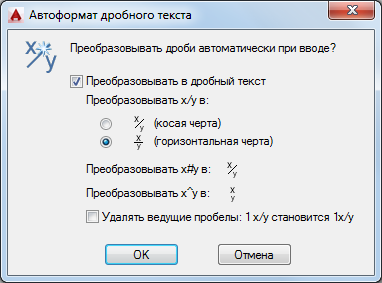

Устанавливает значения по умолчанию для символов, автоматически преобразуемых в дробь.
Отображаются следующие параметры.
Числа, разделенные символами косой черты, решетки или крышки, автоматически преобразуются в дробный текст. Например, если после выражения 1#3 ввести какой-либо нецифровой символ или пробел, средство автоформатирования дробного текста разместит эти цифры в виде дроби с косой чертой.
Преобразование символа косой черты в диагональный разделитель дроби при включенной функции "Автоформат".
Преобразование символа косой черты в горизонтальный разделитель дроби при включенной функции "Автоформат".
Удаление пробелов между целой и дробной частями числа.
