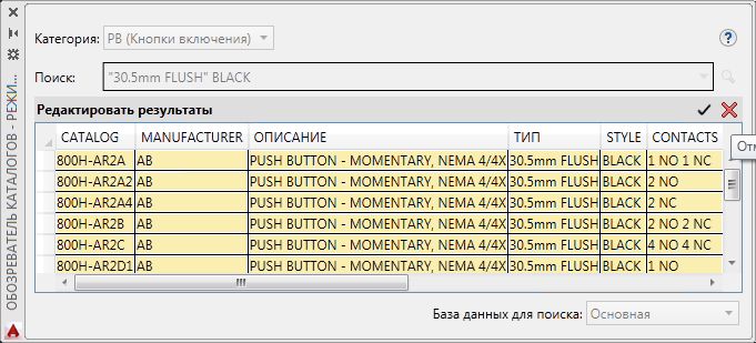

  1. Если обозреватель каталогов закрыт, выберите вкладку "Схема"панель "Вставить компоненты"раскрывающийся список "Вставить компоненты"Обозреватель каталогов. найти
  2. Выберите категорию, которую следует отредактировать.
  3. Выполните поиск для отображения записей, которые следует отредактировать.
    Прим.: Записи узла не отображаются до тех пор, пока не будет открыт режим редактирования.
  4. Щелкните , чтобы открыть режим редактирования.
  5. Отредактируйте, удалите и добавьте содержимое, следуя инструкциям, описанным в следующих разделах.
  6. Для выхода из режима редактирования выполните одно из следующих действий.
    • Щелкните для сохранения всех изменений.
    • Щелкните для отмены всех изменений.

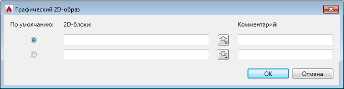

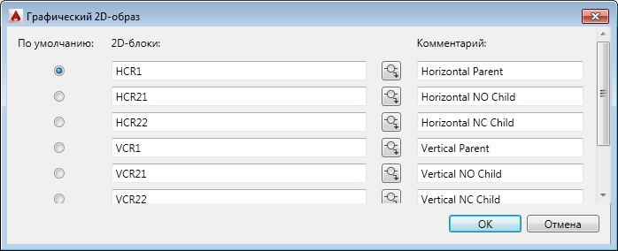

Назначение графического образа схемы AutoCAD Electrical значению по каталогу
  1. Найдите запись каталога для графического образа.
  2. Дважды щелкните ячейку SYMBOL2D.
  3. Щелкните мышью, чтобы открыть диалоговое окно "Графический 2D-образ".
  4. Выполните одну из следующих операций:
    • Введите имя блока.
    • Щелкните мышью, чтобы открыть графическое меню, в котором можно выбрать графический образ.
  5. При необходимости добавьте комментарий.
    Прим.: Строки добавляются при добавлении имен графических образов.
  6. Повторите операцию для каждого блока, который необходимо связать с данным значением по каталогу. Включите горизонтальную и вертикальную версии.
  7. Укажите графический образ, используемый по умолчанию. Графический образ по умолчанию вставляется, если дважды щелкнуть значение по каталогу в режиме вставки.

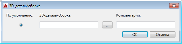

Назначение детали Inventor значению по каталогу
Прим.: В надстройке AutoCAD Electrical для Inventor используются детали, определенные в поле SYMBOL3D. Поскольку база данных каталога Electrical является общей для AutoCAD Electrical и Inventor, значения можно редактировать в любой из программ.
  1. Найдите запись каталога для детали.
  2. Дважды щелкните ячейку SYMBOL3D.
  3. Щелкните мышью, чтобы открыть диалоговое окно "3D-деталь/сборка".
  4. Введите имя детали или найдите деталь с помощью функции обзора.
    Прим.: Строки добавляются при добавлении имен деталей.
  6. Повторите операцию, если имеется несколько деталей, которые необходимо связать с данным значением по каталогу.
  7. Укажите деталь, используемую по умолчанию. Деталь по умолчанию вставляется, если дважды щелкнуть значение по каталогу.

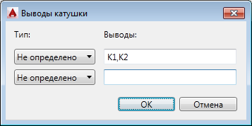

Редактирование значений списка выводов
  1. Найдите значение по каталогу.
  2. Дважды щелкните мышью в ячейке ВЫВОДЫ КАТУШКИ.
  3. Щелкните мышью, чтобы открыть диалоговое окно "Выводы катушки", в котором можно определить выводы для родительского графического образа.
  4. Если родительский графический образ имеет состояние контакта (например, разомкнутая кнопка включения), выберите тип контакта. Если родительский графический образ не имеет состояния контакта (например, катушка реле), оставьте его с неопределенным типом.
  5. Введите список выводов, разделенных запятой. Значения выводов назначаются в порядке, указанном в атрибутах TERM# компонента.
    Например, в значении "K1,K2" атрибуту TERM01 назначено значение "K1", а атрибуту TERM02 назначено значение "K2".

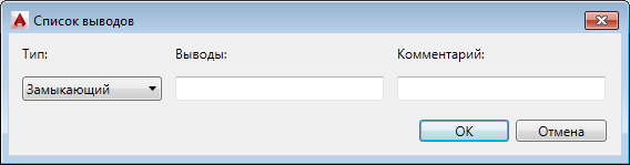

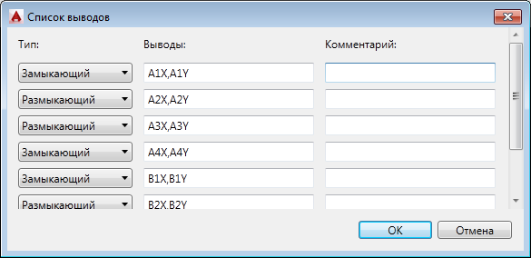

  6. Если в этом устройстве допускаются дочерние графические образы, определите значение СПИСОК ВЫВОДОВ.
  7. Дважды щелкните мышью в ячейке СПИСОК ВЫВОДОВ.
  8. Щелкните мышью, чтобы открыть диалоговое окно "Список выводов", в котором можно определить выводы для дочерних графических образов.
  9. Выберите тип выводов из имеющегося списка.
  10. Введите значения выводов, разделенные запятой или пробелом.
    Прим.: Строки добавляются при добавлении значений выводов.
  11. При необходимости добавьте комментарий.
  12. Повторите операцию для каждого набора выводов, связанного с этим значением по каталогу.
    Список выводов записывается в базу данных в формате, необходимом для работы в программе, например: 1,A1X,A1Y;2,A2X,A2Y;1,A3X,A3Y;1,A4X,A4Y;1,B1X,B1Y;1,B2X,B2Y;1,B3X,B3Y;1,B4X,B4Y.

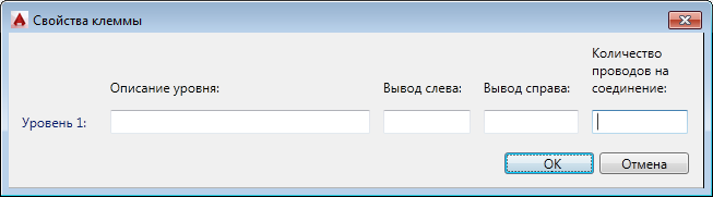

Редактирование свойств клеммы
  1. Выберите значение по каталогу в таблице TRMS.
  2. Щелкните в ячейке УРОВНИ.
  3. Введите число уровней для клеммы.
  4. Щелкните мышью, чтобы открыть диалоговое окно "Свойства клеммы", в котором можно ввести описания, значения выводов и количество проводов на соединение для каждого уровня.
    Прим.: Посредством значения УРОВНИ контролируется количество строк, доступных в диалоговом окне.

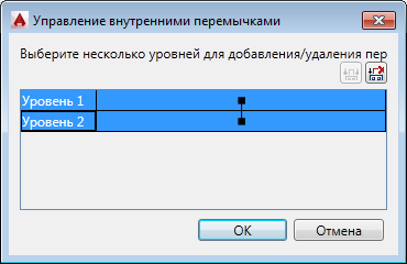

  5. Добавление или удаление внутренних перемычек между уровнями:
    1. Дважды щелкните мышью в ячейке ВНУТРЕННЯЯПЕРЕМЫЧКА.
    2. Щелкните мышью, чтобы открыть диалоговое окно "Управление внутренними перемычками", в котором можно добавлять или удалять перемычки между уровнями.
    3. Выберите строки для тех уровней, для которых необходимо установить внутренние перемычки.
    4. Щелкните мышью, чтобы добавить перемычку.
    5. Выберите строки для тех уровней, для которых необходимо удалить перемычку.
    6. Щелкните мышью, чтобы удалить перемычку.

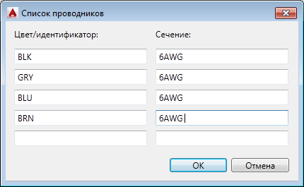

Редактирование списков кабельных проводников
  1. Найдите кабели, которые необходимо отредактировать в таблице W0.
  2. Дважды щелкните мышью в ячейке CONDUCTORLIST.
    Прим.: Кабель с уже определенными проводниками отображается в ячейке ОПРЕДЕЛЕНО. Кабель без определенных проводников отображается в ячейке НЕ ОПРЕДЕЛЕНО.
  3. Щелкните мышью, чтобы открыть диалоговое окно "Список проводников", в котором можно добавлять проводники и определять цвет и сечение для каждого проводника.
  4. Введите цвет для первого проводника.
  5. Введите значение сечения для первого проводника.
    Прим.: Строки добавляются по мере добавления значений цвета или сечения.
  6. Повторите операцию для каждого проводника в кабеле.
