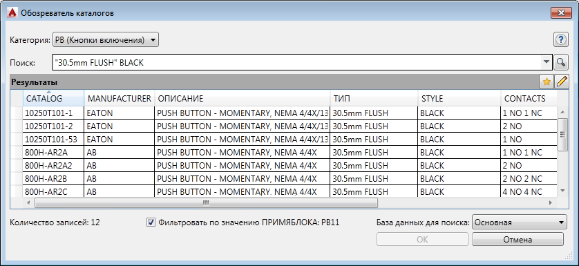

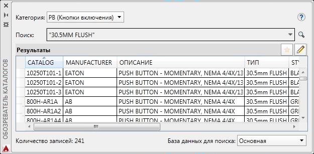

Список параметров
Отображаются следующие параметры.
Категория
Выбор таблицы каталога для поиска.
Категория является предварительно выбранной в следующих случаях:
  • если используется обозреватель в режиме выбора для назначения компоненту значения по каталогу; категория основывается на выбранном компоненте;
  • для проекта установлен параметр Всегда использовать таблицу MISC_CAT.
Поиск
Задание критериев поиска. Поиск выполняется только в полях, отображаемых в обозревателе. Подразумевается операция И. Поддерживается использование операции ИЛИ и выражений "точная фраза".
Примеры:
  • Красный с подсветкой — отображение записей, содержащих значения "Красный" и "С подсветкой" в любом из отображаемых полей, но не обязательно вместе.
  • Красный ИЛИ с подсветкой — отображение записей со значениями "Красный" или "С подсветкой" в любом из отображаемых полей.
  • "Красный с подсветкой" — отображение записей с точной фразой в любом из отображаемых полей.
При вводе текста для поиска имена изготовителей и предыдущие результаты поиска, соответствующие тексту поиска, отображаются в раскрывающемся списке.
Прим.: Элементы узла, определяемые значением СПИСОК СБОРОК, не включаются в результаты поиска. Используйте режим редактирования обозревателя каталогов для просмотра и редактирования элементов узла.
Выполнение поиска на основе текста для поиска.
Отображение записей каталога, добавленных ранее в избранное для активной категории.
Переключение в режим редактирования, в котором можно добавить новые и отредактировать имеющиеся записи каталога.
База данных для поиска
Определение базы данных, которая активна: основная или дополнительная. Если дополнительная база данных для активного проекта не определена, возможность выбора дополнительной базы данных отключена.
Заголовок столбца
Сортировка результатов на основе значений выбранного столбца.

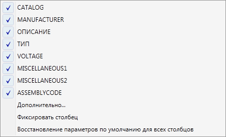

Контекстное меню заголовков столбцов
Щелкните правой кнопкой мыши любой заголовок столбца в разделе "Результаты", чтобы открыть контекстное меню.
Список меток столбцов
Управление видимостью столбца.
Дополнительно...
Отображение столбцов для открытия диалогового окна, в котором можно изменить видимость всех просматриваемых столбцов в таблице базы данных.
Заморозить/разморозить столбец
Фиксация столбца: при прокрутке все столбцы слева от замороженного столбца остаются видимыми.
Восстановление значений по умолчанию для всех столбцов
Отмена всех изменений, включая изменения размера, порядка и видимости.

Только режим выбора
Если в одном из диалоговых окон вставки или редактирования выбран поиск в каталоге, обозреватель каталогов открывается в режиме выбора.
Фильтровать по значению ПРИМЯБЛОКА
Если этот флажок установлен:
  • Записи, содержащие значение ПРИМЯБЛОКА, которое соответствует имени блока графического образа, включаются в список результатов.
    Прим.: Если первый символ имени графического образа — H или V, он игнорируется в совпадениях для ПРИМЯБЛОКА. Например, имя графического образа HLT1G.DWG соответствует значению "LT1G" поля ПРИМЯБЛОКА.
  • Записи, которые содержат пустое значение ПРИМЯБЛОКА, включаются в список результатов.
