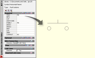

Как только начальный выбор сделан, открывается редактор блоков. К начальному выбору относится выбор типа графического образа, шаблона атрибута, существующих объектов и точки вставки. Кроме использования меню редактора блоков для добавления и изменения графики образов, вставку и редактирование атрибутов AutoCAD Electrical можно выполнять с помощью редактора атрибутов конструктора графических образов.
Приложение AutoCAD Electrical распознает принадлежность определенных атрибутов каждому типу графических образов, родительским и дочерним компонентам схемы, и т. д. Конструктор графических образов для облегчения процесса добавления этих атрибутов в создаваемый графический образ использует шаблоны атрибутов. Чертежи шаблонов атрибутов представляют собой чертежи AutoCAD с атрибутами AutoCAD Electrical. Для разных типов графических образов и разных кодов семейств предназначены разные шаблоны атрибутов. Поставляемые шаблоны атрибутов находятся в папках библиотек графических образов, в которых все имена чертежей шаблонов атрибутов начинаются с "AT_".
Когда пользователь выбирает какой-либо тип графического образа, создается список атрибутов, для которого используется соответствующий шаблон. Шаблон атрибутов может содержать атрибуты, которые определяются как "обязательные", и атрибуты, определяемые как "дополнительные". Обязательные атрибуты должны содержаться в графическом образе выбранного пользователем типа. Дополнительные атрибуты — это атрибуты, которые поддерживаются в данном типе графического образа, но не являются обязательными. Например, атрибуты номинального значения или позиции переключателя. Атрибуты при необходимости можно вставлять по отдельности, но можно вставить все атрибуты из шаблона одновременно.
Имена шаблонов атрибутов соответствуют соглашению о присвоении имен: AT_{графический образ}_{тип}. Строка {графический образ} отображается в списке графических образов в диалоговом окне "Выбор графического образа/объекта", а строка {тип}отображается в списке "Тип". Также можно привести расшифровку сокращений для значений {тип} в таблице _FAMILY_DESCRIPTION базы данных каталожного номера, default_cat.mdb.
