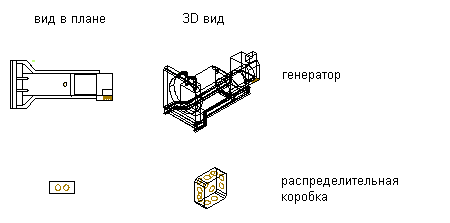

Электрические схемы обычно представлены в двумерном виде, при этом устройства и панели отображаются в виде условных обозначений, а провода — в виде одиночных линий. Для мультивидовых элементов на плане отображается геометрия реального элемента, которую можно масштабировать. Оборудование может быть отображено в 3D пространстве. Например, может возникнуть необходимость показать 3D модель, которая содержит электрооборудование, короба и кабельные лотки для здания. В этом случае можно отобразить реальную геометрию этих объектов в 3D виде.
Примеры электрооборудования
