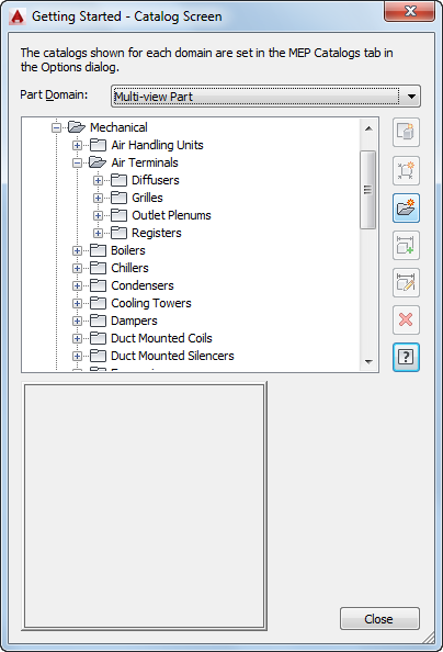

Запуск Конструктора содержимого
При запуске Конструктора содержимого открывается диалоговое окно "Начало работы — экран каталога". Данное диалоговое окно, вид которого зависит от выполняемой задачи, является переключателем, обеспечивающим быстрый доступ к различным рабочим средам. Диалоговое окно "Начало работы — экран каталога" содержит обозреватель каталогов элементов и панель значков. Каталог выбирается из списка загруженных каталогов элементов, указанных на вкладке "Каталоги MEP" в диалоговом окне "Параметры". Более подробные сведения о каталоге элементов и о способе хранения элементов в каталоге см. в разделе "Основные сведения о каталогах деталей".
Внимание: При выборе каталога важно проанализировать тип элемента, который необходимо создать или изменить. Мультивидовые элементы принадлежат к одному каталогу; однако область для каждого соединения может быть различной.
При выборе создаваемого или редактируемого элемента диалоговое окно "Начало работы — экран каталога" определяет область элемента и активизирует соответствующие значки, обеспечивающие работу с подходящей средой построения. Значки активизируются на основе выбранных в обозревателе каталогов элементов области и элемента, как параметрического, так и основанного на блоках. Например, при выборе каталога мультивидовых элементов доступны значки "Новый элемент блока" и "Новый параметрический элемент". Однако при выборе каталога компонентов элементов, таких как воздуховод или кабельный лоток, доступен только значок "Новый параметрический элемент".
Элементы на основе блоков создаются и редактируются в среде построения на основе блоков, а параметрические элементы создаются и редактируются в среде параметрического построения. Дополнительные сведения о средах построения в Конструкторе содержимого см. в разделе "Способы создания элементов".

  1. Перейдите на вкладку "Управление"панель "Содержимое MEP""Конструктор компонентов" .
    Отображается диалоговое окно "Начало работы — экран каталога".
  2. Выберите каталог элементов.
    Совет: Создавая новый элемент, убедитесь в том, что каталог выбран правильно. Каждая область каталога предназначена для создания специальных данных, добавляемых к элементам соответствующего каталога. Путь к каталогу определяется настройками, заданными на вкладке этого каталога в диалоговом окне "Параметры".
    Внимание: Чтобы облегчить процедуру обновления до новой версии AutoCAD MEP, добавьте все пользовательские элементы в каталоги пользовательских элементов. Не следует добавлять пользовательские элементы в каталоги, поставляемые вместе с программой. Это позволяет в процессе обновления быстро переместить содержимое пользовательского каталога как целое в одну из папок каталогов для новой версии (где хранятся также новые версии каталогов, предусмотренных в программном обеспечении). В процессе компоновки можно использовать каталоги обоих типов, если для домена задано несколько каталогов, как описано в разделе "Задание расположения каталогов элементов и компонентов на основе стилей".
  3. В диалоговом окне "Начало работы — экран каталога" выполните одно из следующих действий.
    Если требуется... то выберите раздел и...
    создать новый мультивидовой элемент на основе блоков нажмите . Введите имя и описание этого мультивидового элемента и нажмите кнопку "ОК". Для создания элемента открывается среда построения на основе блоков.
    создать новый параметрический мультивидовой элемент на основе блоков нажмите . Введите имя и описание этого мультивидового элемента и нажмите кнопку "ОК". Для создания элемента открывается среда параметрического построения.
    создать для мультивидового элемента новый раздел нажмите и введите имя. Можно добавлять разделы в каталоги или другие разделы.
    добавить новый размер для существующего мультивидового элемента выберите мультивидовой элемент и щелкните на значке . Для изменения элемента открывается соответствующая среда построения.
    изменить существующий размер элемента выберите мультивидовой элемент и щелкните на значке . Для изменения элемента открывается соответствующая среда построения.
    удалить мультивидовой элемент выберите мультивидовой элемент и щелкните на значке . Элемент удаляется из каталога и из древовидной структуры.
    Прим.: После выбора мультивидового элемента, если геометрия модели отсутствует, выполняется доступ к ранее существовавшему содержимому. Унаследованное содержимое можно только редактировать. Рекомендуется изменять унаследованное содержимое с помощью Редактора каталогов.
