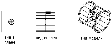

Различные виды элемента механической системы
Различные виды элемента электрической системы

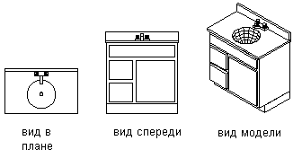

Различные виды элемента сантехнической системы
