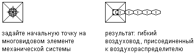

Соединение гибкого трубопровода с воздухораспределителем

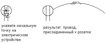

Соединение проводов с розеткой

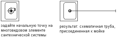

Соединение линии сети ВК с раковиной
