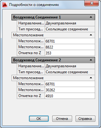

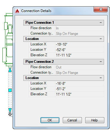

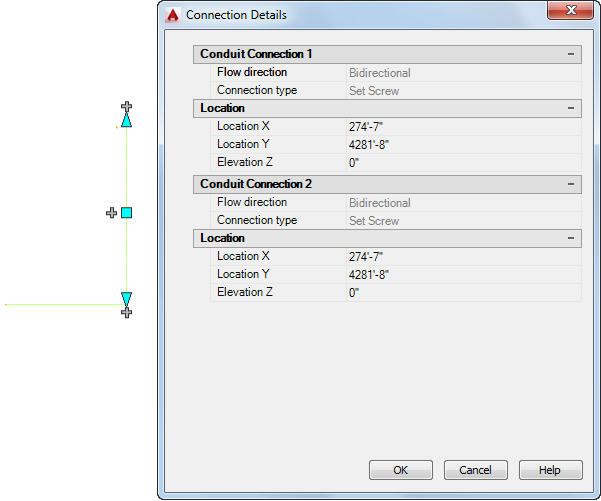

Данная процедура используется для просмотра свойств соединений воздуховодов, фитингов воздуховодов, гибких воздуховодов, труб, фитингов труб, гибких труб, коробов или фитингов коробов в электронной таблице "Подробности о соединениях".
Пример сведений о соединении воздуховода
Пример сведений о соединении трубы
Пример сведений о соединении короба
В электронной таблице "Подробности о соединениях", в зависимости от выбранного объекта, отображаются следующие свойства. Из этих свойств изменять можно только местоположение и координаты отметки.
| Характеристика | Описание | Воздуховод | Труба | Короб | Фитинг воздуховода | Фитинг трубопровода | Фитинг короба | Гибкий воздуховод | Гибкая труба |
| Номинальный диаметр (условный проход) | Размер, указанный в соответствующей настройке трассировки |
| Направление потока | Ориентация объекта вовнутрь, наружу или в обоих направлениях |
| Тип присоединения | Классификация соединения сегментов между собой |
| Максимальный допустимый угол (AoD) | Максимально допустимый угол отклонения для охватывающих фитингов (показано в текущих единицах измерения угла) |
| Текущий допустимый угол | Текущий угол отклонения для охватывающих фитингов (показано в текущих единицах измерения угла) |
| Местоположение | Доступные для изменения координаты X и Y |
| Отметка | Доступная для изменения координата Z |
