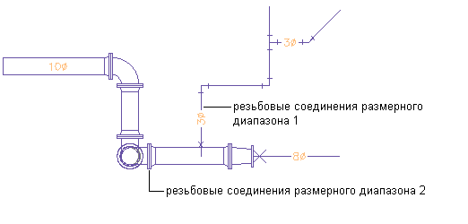

Использование нескольких диапазонов размеров придает большую гибкость процессу проектирования трубопроводов. Пусть, например, технические условия проекта системы охлаждающей воды требуют использования стандартных стальных труб с резьбовыми соединениями диаметром 3 дюйма и меньше. Кроме того, система требует использования стандартных стальных труб с приварными фланцевыми соединениями класса 150 для размеров труб 3 1/2 дюйма и больше.

Участок, построенный с определенными настройками трассировки (вид сверху, конфигурация экранного представления "Кондиционирование и водоснабжение — Трубы по диаметрам")

Трубы и фитинги, входящие в один диапазон размеров, должны иметь общие номинальные диаметры (условные проходы) в настройках трассировки, используемых в участке. Для диапазонов размеров действуют следующие условия:
Например, в процессе создания настройки трассировки можно выбрать трубу, диаметры которой находятся в диапазоне от 1/8 до 60 дюймов, и отвод с диапазоном диаметров от 1 до 24 дюймов. Поскольку для нижнего предела диапазона размеров установлено значение 1 дюйм, пользователь в качестве верхнего предела может выбрать 24 дюйма.
Диапазоны размеров вместе отображаются в палитре свойств, когда сегмент трубы добавляется к участку. Номинальные диаметры (условные проходы) объединяются в группы (диапазоны размеров для выбранной настройки трассировки).
