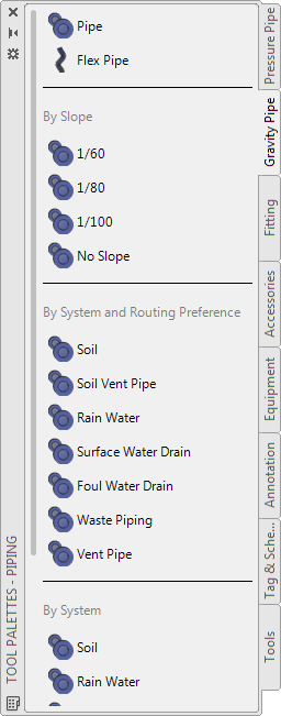

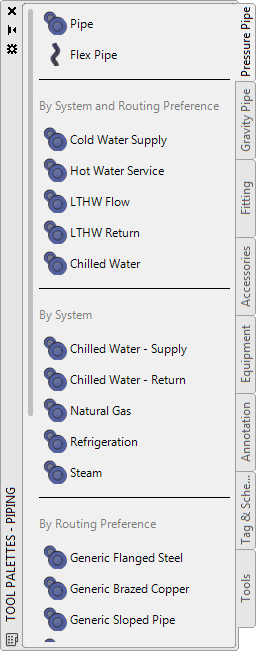

    • В проектах трубопроводов без уклона используются инструменты работы с трубами под давлением.
      Вкладка "Труба под давлением"
    • В проектах трубопроводов с уклоном используются инструменты работы с трубами с естественной циркуляцией.
      Вкладка "Труба с естественной циркуляцией"
