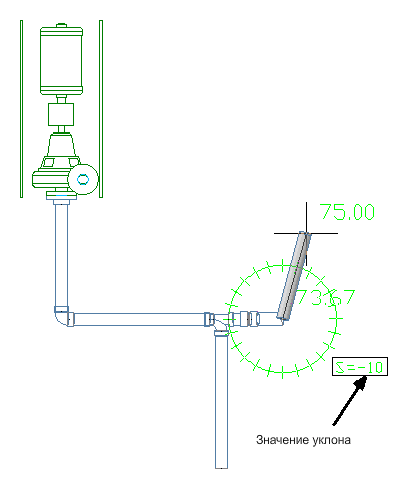

Программа отображает текущее значение уклона сегмента трубы при рисовании участка пользователем. Значение уклона отображается в зависимых компоновках (труба рисуется между двумя существующими объектами-трубами) и независимых компоновках (труба рисуется от объекта-трубы до точки в пространстве). Эта информация особенно полезна при формировании вариантов трассировки, как показано далее.
Значение уклона отображено
Сегмент трубы может иметь уклон, заданный в палитре "Свойства трубы", а может иметь и другой уклон. Это зависит от того, какой именно вариант трассировки используется. Непосредственный визуальный индикатор позволяет определить используемый вариант и соответствующее значение уклона. Чтобы отключить эту функцию, введите PIPESLOPEDISPLAY в командной строке. При следующем запросе введите n.
