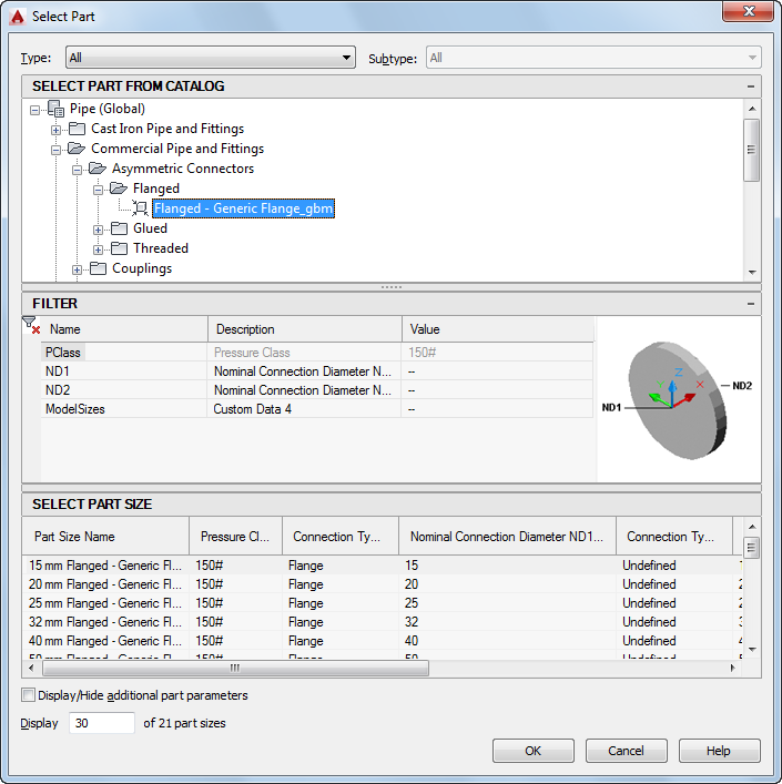

Чтобы вручную добавить фитинг трубопровода
Диалоговое окно "Выбор элемента"
В разделе "Выбор элемента из каталога" фитинги в профилях "США, британская" и "США, метрическая" организованы по типам материалов. Дополнительные сведения см. в разделе "Каталог элементов трубопровода".
Для вставки фитинга в существующий объект трубопровода можно использовать соединители на кривой трубы или на конце трубы.
