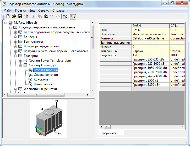

Ниже приведен пример каталога мультивидовых элементов трубопровода, имеющегося в разделе механической системы.
Мультивидовые элементы трубопровода, механическая система

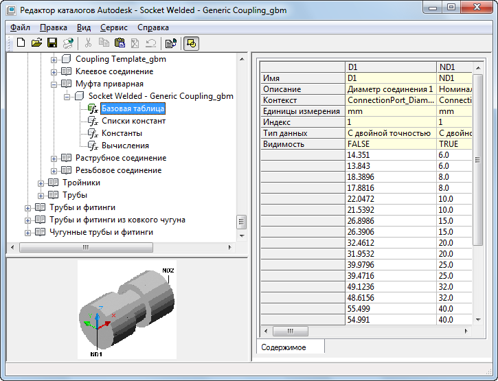

Каждый каталог трубопровода в профиле "Глобальный" содержит фитинги, общие для этого типа трубопровода. Фитинги труб классифицируются, как правило, по типу элемента, типу присоединения и номинальному давлению. Следующий пример демонстрирует структуру каталога для соединений с приварной муфтой класса 3000.
Муфты в каталоге трубопровода
Для фитингов и соединителей труб, в отличие от сегментов труб, существуют специальные типы соединения. Соединители труб, например фланцы, рассматриваются в ходе фактического строительства как отдельные объекты. Например, при присоединении отвода с фланцем к сегменту трубы к этому сегменту трубы добавляется отдельный фланцевый соединитель. Пользователь может просмотреть все соединители в системе и создать для них спецификации. Для точного представления длин труб и местоположения стыков в системе используются также длины соединения (CEL).
