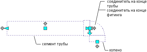

Каждый фитинг в каталоге элементов трубопровода имеет одно или несколько значений длины соединения (CELn). Длина зацепления соединителя (CEL) - это длина трубы, вставленная в фитинговое соединение. Значения длин зацепления соединителя основаны на отраслевых стандартах и конфигурируются для всех фитингов трубопровода.
За исключением раструбных соединений, соединители труб расположены на концах сегментов труб и фитингов. На чертеже программа отображает трубу, соединенную с фитингом, как присоединенную к концу фитинга. Однако в реальном трубопроводе труба вставляется в фитинг.
Отображение соединения трубы и конца фитинга в программе
