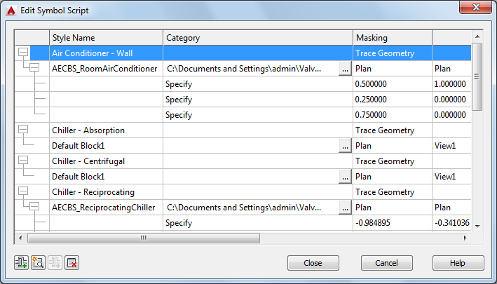

Внесение изменений в сценарий преобразования обозначений выполняется в диалоговом окне "Редактировать сценарий обозначений".

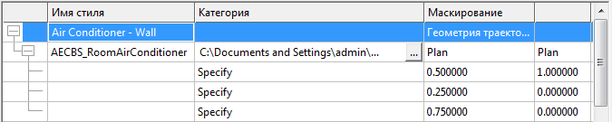

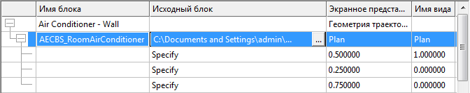

Параметры, отображаемы в этом диалоговом окне, зависят от того, выбран ли в таблице стиль условных обозначений, вид или соединитель. Примеры показаны на следующих рисунках; обратите внимание на изменение имен заголовков в зависимости от выбранного объекта.
Выбран стиль
Выбран вид
Выбран соединитель

| Изменить вид для стиля | Выберите вид и измените его свойства, указав требуемые значения параметров. Например, может потребоваться задать для вида другой исходный блок AutoCAD®. Для этого можно изменить определение блока на чертеже, указанном посредством свойства "Исходный блок", или задать путь к файлу другого чертежа. |

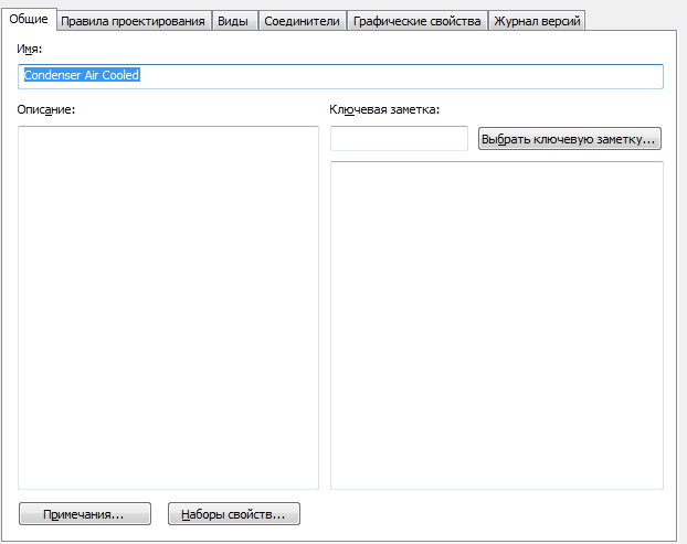

Свойство "Имя стиля", предусмотренное в сценарии преобразования обозначений, отображается на вкладке "Общие" диалогового окна "Диспетчер стилей". На этой вкладке данное свойство называется "Имя".

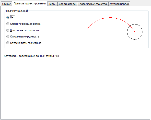

Свойство "Маскирование", предусмотренное в сценарии, отображается на вкладке "Правила проектирования" диалогового окна "Диспетчер стилей". На этой вкладке данное свойство называется "Подчистка линий".

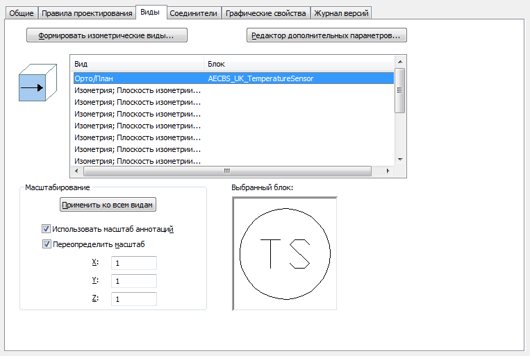

Свойства вида, предусмотренные в сценарии преобразования обозначений, отображаются на вкладке "Виды" диалогового окна "Диспетчер стилей". На этой вкладке свойство "Создавать изометрические блоки" называется "Формировать изометрические виды".
Свойство "Исходный блок", предусмотренное в сценарии, не отображается на этой вкладке. При создании вида для стиля с помощью Диспетчера стилей путь к файлу чертежа, содержащего исходный блок AutoCAD, не указывается, так как выбрать блок можно только на текущем чертеже.

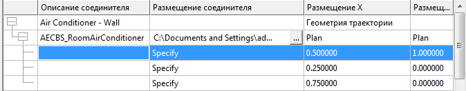

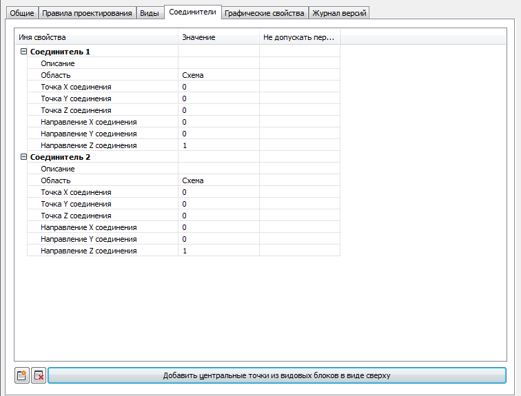

Свойства соединителя, предусмотренные в сценарии, отображаются на вкладке "Соединители" диалогового окна "Диспетчер стилей".
Свойство "Размещение соединителя", предусмотренное в сценарии, не отображается на этой вкладке. Задать положение соединителя в Диспетчере стилей можно только путем ввода координат X, Y и Z или путем размещения соединителя в центре блока с помощью параметров, показанных на рисунке.
