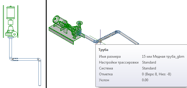

В следующем примере показан наклонный трубопровод в видах в плане и ЮЗ изометрии.
По мере компоновки элементов и соединения объектов-труб на участке функция автокомпоновки может формировать варианты трассировки. В командной строке выводится запрос о принятии предпочтительного варианта.
Программа вставляет в компоновку трубопровода муфту или отвод в зависимости от разрешенного допуска фитинга. Например, выполняется построение трубы под углом 5 градусов. Если данный угол меньше, чем разрешенный допуск фитинга в 10 градусов, в компоновку вставляется муфта. А если угол больше допуска фитинга, программа вставляет отвод.
