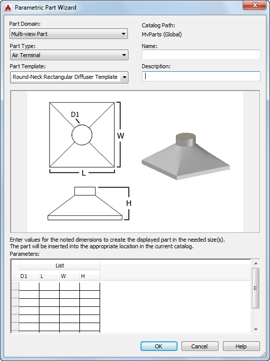

  2. Мастер параметрических элементов
  3. В поле "Область элемента" выберите область каталога, содержащую шаблон элемента, который необходимо использовать.
    Каталог для области задается в диалоговом окне "Настройка". Дополнительные сведения см. в разделе "Указание местоположения каталогов стандартных элементов и компонентов на основе стилей".
  4. В поле "Тип элемента" выберите тип шаблона элемента, форма которого похожа на элемент, который необходимо создать.
  5. В поле "Шаблон элемента" выберите имя шаблона элемента, форма которого похожа на элемент, который необходимо создать.
    Прим.: Списки вариантов значений параметров "Область элемента", "Тип элемента" и "Шаблон элемента" фильтруются. Они содержат только те значения, для которых определены шаблоны элементов.
  6. В поле "Имя" введите имя нового элемента.
    Имя элемента используется для именования файла XML, определяющего элемент. Также оно отображается при открытии элемента в Конструкторе содержимого или Редакторе каталогов.
  7. В поле "Описание" введите описание для нового элемента.
    Пользователи выбирают элементы по описанию в диалоговых окнах добавления и редактирования. Также описание используется для создания имен размеров элементов.
  8. В разделе "Параметры" введите значения для параметров размера, показанных на изображении элемента.
    Значения используются для создания списка размеров элементов. Для ввода значения в ячейку дважды щелкните на ячейке и введите значение. Для доступа к командам "Копировать", "Вставить" и "Очистить" щелкните на ячейке правой кнопкой мыши.

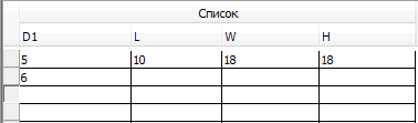

    Прим.: В Мастере элементов значения параметров размера вводятся по-разному, в зависимости от того, как они хранятся в программе:
    • В таблице значений, в которой все параметры размеров (столбцы) должны иметь одинаковое количество значений, строка, проходящая через все столбцы, определяет отдельный размер элемента
    • В списках значений, в которых значения из списков используются для определения нескольких размеров элементов во всех возможных комбинациях
    В качестве примера последнего варианта на следующей иллюстрации показаны значения для пользовательского диффузора со скругленной горловиной. Значения определяют 2 размера элемента, отличающихся диаметром горловины.
    Пример окна параметров, соответствующих значениям, установленным для пользовательского диффузора со скругленной горловиной.
