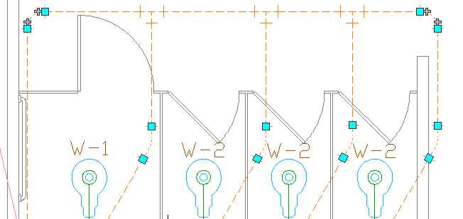

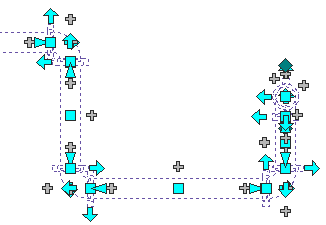

- Выберите несколько объектов с помощью команды "Выбрать присоединенные ответвления".
Пример: выбор присоединенных ответвлений на участке трубы
Пример: выбор присоединенных ответвлений на участке сети ВК

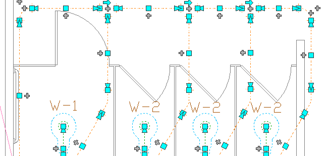

В следующих примерах показаны наборы, отфильтрованные по типу элемента и содержащие только отводы каждого выбранного участка.
Участок
Участок сети ВК
