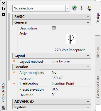

Эта операция выполняется путем перетаскивания объекта из сохраненного чертежа на инструментальную палитру и последующей настройки свойств инструмента. Начальные значения свойств инструмента определяются объектом, перетаскиваемым на палитру.
Тогда как можно создавать и настраивать инструменты объектов для других объектов инженерных систем с помощью программирования на языке AutoLISP, только инструменты для упомянутых выше объектов позволяют настраивать все соответствующие свойства объектов непосредственно в рабочей таблице "Свойства инструмента", как показано ниже.
Прим.: В рабочей таблице "Свойства инструмента" обозначение
указывает свойство, доступное только при добавлении объектов, но не при их изменении.
