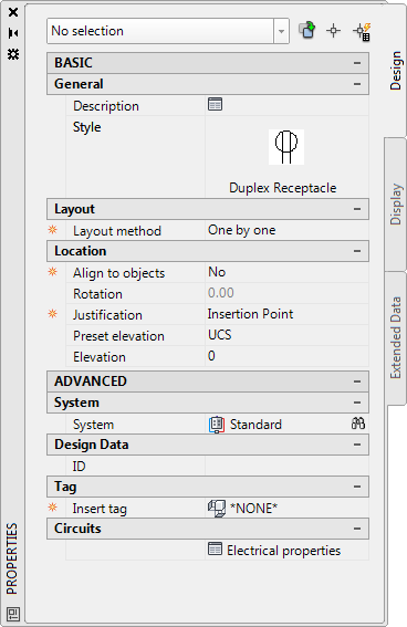

- В рабочем пространстве "Электрооборудование" запустите команду добавления одним из перечисленных ниже способов.
Прим.: В палитре свойств значок
указывает на то, что свойство доступно только во время добавления устройств, а не во время их изменения.
- Если необходимо, на палитре свойств дважды щелкните отображаемое устройство, чтобы открыть диалоговое окно выбора стиля.
- В поле "Описание" щелкните на
, введите описание устройства и нажмите "OK".
- Если в качестве способа трассировки задан параметр "Поочередно", разверните позицию "Местоположение" и для параметра "Выровнять по объектам" задайте способ привязки устройств:

- Для поля "Привязка" выберите на устройстве точку, которая будет служить точкой вставки.
Имеется возможность выбрать либо точку вставки представляющего устройство видового блока, либо одну из 9 других точек на устройстве, например, "Вверх влево" или "Середина по центру".
- Задайте отметку, выполнив одно из следующих действий:
- Для параметра "Стандартная заданная отметка" выберите заданную отметку.
- Для параметра "Отметка" введите значение отметки.
Поскольку устройства отображаются в 2D видах, а многим устройствам назначены 3D виды, для точки вставки устройств следует выбирать значение 0. Свойство "Отметка" устройства (в отличие от точки вставки) следует использовать для назначения правильной отметке 3D вида. Следуйте приведенным ниже простым правилам:
- Значение Z параметра "Соединители" всегда должно быть установлено в 0.
- Значение Z точки вставки на устройстве должно быть 0.
- Ненулевое значение отметки устройства устанавливается с помощью свойства "Отметка" этого устройства в палитре свойств. Эта настройка определяет 3D смещение устройства относительно текущей ПСК. При просмотре в 3D или в изометрическом виде объект будет отображаться на установленной отметке.

- Разверните панель "Дополнительно", разверните "Система" и в списке "Система" выберите систему, к которой принадлежит данное устройство.

- Разверните "Проектные данные" и введите идентификатор устройства.

- Разверните "Марка" и в списке "Вставить марку" выберите марку, прикрепляемую якорем к объекту.

- Разверните панель "Дополнительно", разверните элемент "Цепь" и выберите на
"Электрические свойства". Прим.: Редактирование электрических свойств можно выполнить позднее. Для этого следует выбрать в чертеже устройство, затем выбрать
- В электронной таблице "Электрические свойства" настройте электрические соединители, как описано в разделе "Настройка электрических соединителей устройства".
