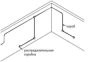

Вид короба и распределительных коробок в 3D пространстве

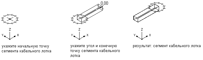

Отдельные сегменты образуют участок кабельного лотка или короба. Для построения сегмента вначале указывают его свойства, а затем указывают точки на чертеже.
Создание сегмента кабельного лотка на чертеже
