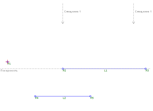

Добавление звена на целевой поверхности между указанными смещениями.

Depth (Глубина) Задает расстояние над целевой поверхностью или под ней, на котором необходимо разместить звено.
  • Положительное значение соответствует построению звена под целевой поверхностью.
  • Отрицательное значение соответствует построению звена над целевой поверхностью.

Образец файла PKT с двумя примерами звена поверхности. Каждое звено поверхности определяется целевой поверхностью и смещением. На блок-схеме каждый из примеров сформирован в виде отдельной последовательности. Для просмотра параметров выберите на блок-схеме звено поверхности, а затем перейдите к разделу "Geometry Properties (Свойства геометрии) на панели "Properties" (Свойства).
В файле PKT два примера.
