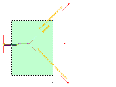

Добавление элемента конструкции с выходом на рельеф
  1. В окне "Инструментальные палитры" на вкладке "Базовый" щелкните "ПростойБоковойОткосВыемкиСКюветом".
  2. На палитре "Свойства" в разделе "Дополнительные" задайте следующие значения параметров.
    • Сторона: Правая
    • Откос выемки: 2.000:1
    • Откос насыпи: 4.000:1
  3. На чертеже щелкните на точечном маркере на наружной кромке элемента конструкции - тротуара.
  4. Нажмите Esc.
    Это действие завершает работу с командой размещения элемента конструкции.

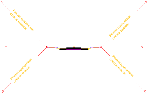

Симметричное отражение конструкции на левую сторону от базовой линии
  1. На чертеже выберите четыре добавленных элемента конструкции.
  2. Щелкните правой кнопкой мыши. Нажмите "Зеркало".
  3. Щелкните в точке маркера на базовой линии конструкции.
    Элементы конструкции отображаются в левой части маркера конструкции. Команда "Зеркало" создает зеркальное изображение выбранных элементов конструкции. При этом сохраняются все параметры конструкции, кроме параметра .
    Прим.:
    Параметры зеркальных элементов конструкции не являются динамически связанными. При изменении значения параметра для элемента конструкции на одной стороне базовой линии элемента конструкции это изменение не применяется к противоположной стороне.
