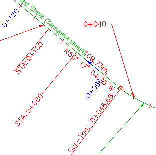

  1. Увеличьте масштаб изображения так, чтобы была видна метка пикета 0+040 на трассе West Street (Западная улица). Щелкните на метке, чтобы выбрать ее и все остальные метки основных пикетов.
  2. Щелкните на экранной ручке и перетащите ее в сторону от трассы.
    Теперь метка находится в смещенном положении. Текст и линия выноски отображаются красным цветом, так как для смещенного положения стиля метки установлено состояние "ПоСлою". Держите эту метку в поле зрения, чтобы видеть, как на ней будут отражаться вносимые в формат изменения.
    Метка пикета 0+040 в смещенном положении

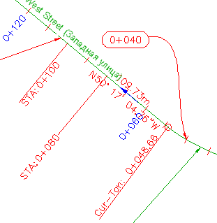

  5. Измените каждое из следующих значений свойств. Чтобы видеть результаты изменений, нажимайте "Применить" после изменения каждого параметра.
    • Тип выноски: Сплайновая линия выноски
    • Видимость границ: Истина
    • Тип рамки: Прямоугольная со скругленными углами
    • Зазор между границей и выноской: 2,0 мм
    • Прикрепление линии выноски: Верхняя часть верхней линии
  6. Применив все изменения, которые необходимы для метки в смещенном положении, нажмите "OK".
    Смещенное положение метки с внесенными изменениями: метка основного пикета 0+040
