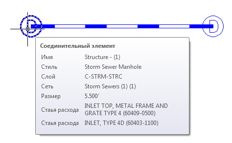

  5. Установите курсор на одном из колодцев.
    В подсказке отображается описание и идентификатор каждой статьи расхода, назначенной этому колодцу.

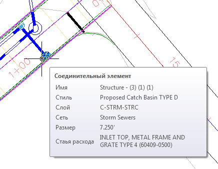

  6. Установите курсор на одном из водосборов.
    В подсказке отображается описание и идентификаторы статей расхода, назначенные водосбору.
