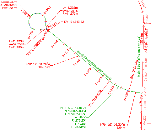

Отображение метки на противоположную сторону трассы
  1. Нажав клавишу CTRL, щелкните на метке геометрической точки PC: 0+018.54.
  2. В палитре "Свойства" просмотрите доступные свойства. В разделе "Общее" для свойства "Переворот" установите значение "Истина". Закройте палитру "Свойства".
  3. Нажмите клавишу ESC для отмены выбора метки.
    Метки трассы с измененными свойствами
