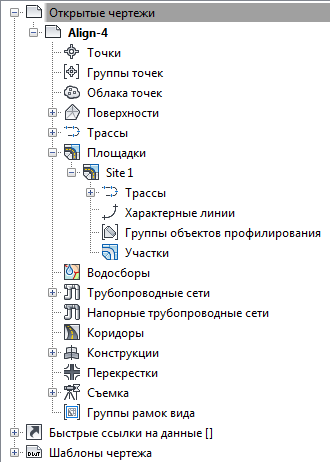

Дерево навигатора
Дерево вкладки "Навигатор" используется для организации объектов чертежа и проекта.
На следующей иллюстрации приведено развернутое дерево вкладки "Навигатор" для чертежа:
