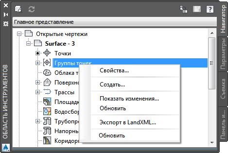

Контекстные меню
Для вызова контекстного меню коллекции или элемента в дереве щелкните элемент правой кнопкой мыши. Меню будет содержать команды, применимые к выбранному в дереве элементу.

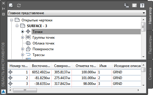

Представления элементов
При выборе элементов в дереве в представлении элемента, расположенном в области сбоку или под основным деревом, может отображаться дополнительная информация. Размер представления элемента можно изменять, передвигая границу, разделяющую представление элемента и дерево.
В зависимости от выбранного элемента представление элемента может быть следующим:
  • Вид списка. Информация отображается в виде списка или таблицы. В некоторых случаях информацию можно редактировать.
  • Графическое представление. Выводится изображение элемента.
Более подробную информацию см. в разделе Вид элемента в окне "Область инструментов".
