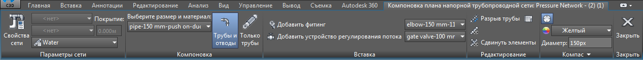

  3. Нажмите кнопку ОК для отображения ленты Компоновка плана напорной трубопроводной сети.
    Щелкните элемент Только трубы . В командной строке отображается запрос на указание первой точки или ввод отметки.

  4. Перейдите на панель Параметры сети на ленте и убедитесь в том, что выбрана требуемая опорная поверхность, а значение Покрытие установлено равным значению, необходимому для проекта.
  5. Укажите на панели ленты Компоновка размер и материал труб напорной трубопроводной сети.
